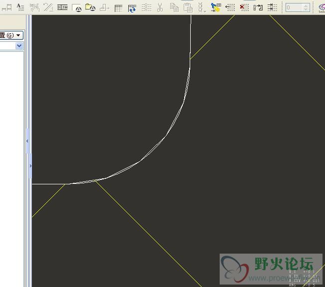

发表于 2009-12-10 22:41 | 显示全部楼层 |阅读模式
大侠们:帮忙呀,小弟用PROE4.0转工程图后发现倒圆角的地方都变成两条线了,其中有一条是多样线,标不出来,一条是可以标出尺寸来的,一个复杂的图形显示很多多余的线呀,以前用PROE2.0都不会有这种情况的呀,现在用4.0打开过的图2.0都打不开了呀,救命呀!

发表于 2009-12-11 07:54 | 显示全部楼层
这个要看图了,应该有投影线存在,不会无缘无故多出来的

发表于 2009-12-11 09:07 | 显示全部楼层
这个应该有投影线,还有就是显示的圆弧可能是多边形。。。
发表于 2010-7-30 16:02 | 显示全部楼层
我也在找这个问题怎么解决.
这个线是剖面线的围线.炸散后,整个剖面区域的围线都是双线的,只是圆角的变成了样条曲线了.
