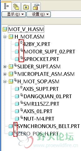

装配完成后,模型树里面怎么会显示这个东西啊,一个空白的小框框,附图如下
为什么会出现这种问题呢,怎么解决呢
请教各位达人,非常感谢,如果能详细解答就更好了
线等吧,表示本人的诚意...

发表于 2009-12-10 21:18 | 显示全部楼层
这是他的六个DOF没完全定位  可以移动   做仿真的时候用到的比较多
你是想仿真还是装配 呢
 楼主| 发表于 2009-12-10 21:25 | 显示全部楼层
原帖由 WX599300624 于 2009-12-10 21:18 发表
你是想仿真还是装配 呢
谢谢您
我仅仅只是做装配啊,现在还不会仿真呢
但是没道理啊,应该是完全定位了的,不会我每一个装配都是那样的呀,按说
还是谢谢你哈,我再仔细查查,至少明白了点

发表于 2009-12-10 21:27 | 显示全部楼层
没有完全约束 再仔细找找吧 如果你用的是4.0 右下角会有提示 未完全约束的 如果是5.0应该就在右上角的

发表于 2009-12-10 21:31 | 显示全部楼层
你第一个零件都没固定死, 第一个零件你可以选择默认,也就是缺省,应该可以了
 楼主| 发表于 2009-12-10 21:33 | 显示全部楼层
原帖由 nihaojiehx 于 2009-12-10 21:27 发表
恩,非常感谢,用的4.0,我按你说的找找试试

 楼主| 发表于 2009-12-10 21:54 | 显示全部楼层
原帖由 WX599300624 于 2009-12-10 21:31 发表
很感谢你,我刚刚试了下,还真是那么回事呢。把第一零件固定位置,下面的框框一下子全部都消失了。
原来我装配的时候第一个零件插入后,直接默认位置,没有固定呢,后面关联的也就都没固定了

发表于 2009-12-10 22:12 | 显示全部楼层
约束不完整,如果做机构的话就应该是那样的,不是做机构的话增加约束
