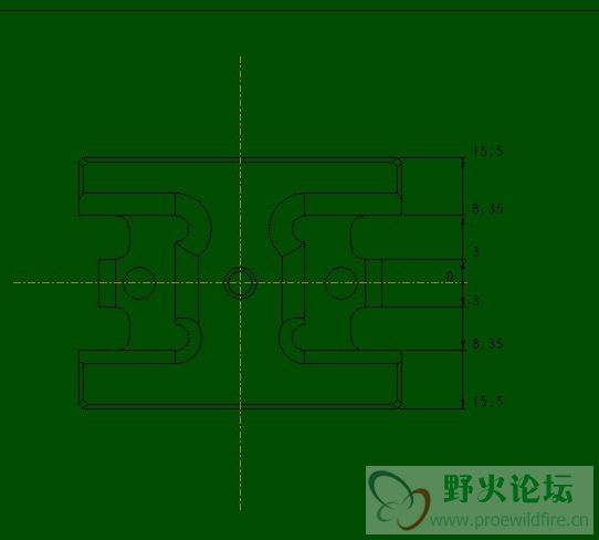

我是PRO/E 中文版的,每次出工程图时都会遇到相同的问题,常规标注还可以,但是零点标注就没CAD那么方便了,箭头不知道能不能去掉?
零件转工程图,标注采用零点标注,怎样才可以将箭头去了?
跪求高手作答

proe 4.0 绘图中纵坐标尺寸的标注方法
http://www.proewildfire.cn/thread-28727-1-1.html
看看是不是要上面那样的,如果是的话设置工程图配置 ord_dim_standard std_ansi,你那个配置的是 std_iso

 楼主| 发表于 2009-12-11 19:41 | 显示全部楼层
谢谢版主,就是要这个答案,问题得到解决了,真是开心!谢谢你
