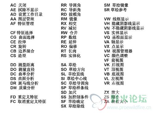

发表于 2009-12-10 16:21 | 显示全部楼层 |阅读模式
將附件的config.pro用記事本打開,然後將裡面的全部內容復制到你的Proe安裝路徑下text文件夾j裡的config.pro文件中,保存。
打開你的PROE,體會下快捷鍵給你帶來的方便吧!
本快捷鍵最大特點是,大多數鍵都是左手周邊鍵(A,S,D,F,X,C等)
[ 本帖最后由 yun0336wu 于 2009-12-26 15:43 编辑 ]

快捷键在于熟,在于快,而不在于多。我觉得把自己常用命令的做成快捷键就行了。
