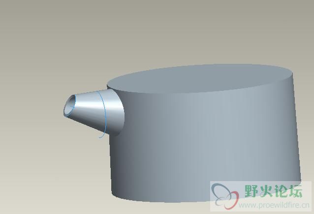

如图片所示,密度设为1的情况下,测得体积=2.7249532e+05毫米^3,请问下 这个东西的具体容积是多少? 在线等 谢谢.

http://www.proewildfire.cn/forum ... hlight=%C8%DD%BB%FD
看下这个精华帖吧。你还没有抽壳怎么算容积呢?

你要知道体积和容积的概念是什么,我不想重复小学数学的内容
你的这个问题没有人能回答的了,你不用等了

哦,谢谢了. 以前真没接触容积. 不过上面哪个我是加厚 算的体积.

好像没有什么公式可以根据体积算容积吧,你可以将容器内部做成实体的,然后测量体积减去现在的体积不就出来了?

按6楼的方法间接计算

搞的我现在就是 复制内部曲面,实体 这样算. 麻烦 晕

用实体体积减去现在的体积就是容积了
