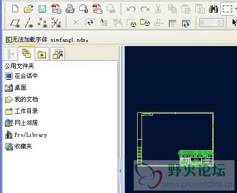

[求助] 系统没有这个字体,我想每次打开自制的图框都自动加载,怎么办?

发表于 2009-12-10 08:52 | 显示全部楼层 |阅读模式
请赐教

发表于 2009-12-10 11:51 | 显示全部楼层
你在windows里面找到这个字体把他放进你proe的字体库及行了啊。

发表于 2009-12-10 11:52 | 显示全部楼层
把你的配置文件设置一下,start_model_dir
pro_format_dir 设置到你的格式文件目录,还有起始目录都设置在配置文件夹,传个图,就OK了

发表于 2010-5-12 14:03 | 显示全部楼层
回复 4# pc528 的帖子
弱弱得问一下
这个文件在哪个文件夹下呀?
