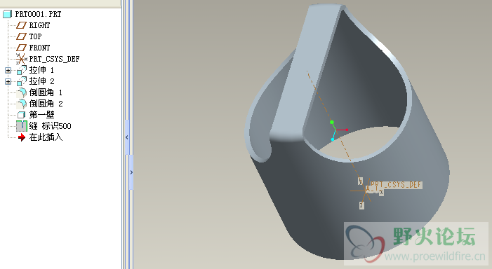

就是一个圆拉伸,再减去两边,圆角,到钣金里展开不了,大家帮忙,谢谢!

肯定是展不开的,没缝、、、如果你知道这个东西是怎么加工出来的。那你应该就明白了。。。

我想应该有2条缝吧。。。。不然点开吖?

先冲压成型,然后冲压成圆筒,可是人家要我的钣金展开图,有两条缝的!刚开始一看以为很简单,可是操作起来却展不了,望大家帮忙!

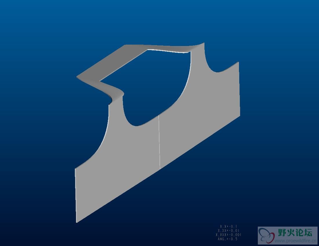

是不是这样的?

老兄发个PRT来看下,谢谢你了!感谢,特别感谢!

自己切条缝,再展开。
