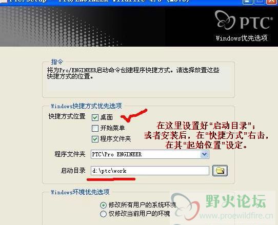

小弟在论坛下了野火4.0版的,里面自带有ptc.pro engineer.wildfire.4.0.generic-patch.exe等破解文件和license.dat文件,这些都齐全,安装过程也是按照提示来操作的。可是最后安装完了,运行破解文件之后,再去打开proe,可是进不去,打开桌面的的快捷方式之后,画面只在刚登录的那个黑色界面显示了一下,就什么都不显示了。如图:
安装好之后我打开proe,就只在桌面显示了一下上面那个图,然后就什么都没有了,进不去。请问是怎么一回事?小弟我以为是下载的文件不全,然后去电脑城买了一张野火版的4.0碟,照样装上了,也是出现以上问题,有高人在吗?能指导一下我该怎么办吗?在线等,很急的,先谢谢路过的各位大虾了!

    “运行破解文件之后,再去打开proe,可是进不去”,看来,是您的启动路径设置时有不妥。
     首先,请检查确认:
     ⑴,您的安装过程正确生成了ptc_licfile.dat文件;
     ⑵,各个解密补丁的解密操作正确;
     ⑶,各个文件名称是英文。
     在上述前题下,启动路径设置示意见附图:

二楼的谢谢你了,我的安装没有什么问题,你说的各项我都是正确的。三楼,我更要谢谢你了,你帮我解决了问题,我按照你的连接,用第二种方法:用记事本打开proe启动文件,然后再在那里添加这样一行:ENV=PTC_WF_ROOT=D:\workspace\windchill\Forwf4东西之后,proe能正常启动了。真的是十分感谢,你那个帖子我要收藏了!小弟还是个proe新手,以后有问题还会像各位大大请教的!
