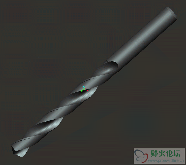

各位热心的朋友 可以帮忙传一个完整麻花钻的prt文件上来呀吗 我搜索到了好多贴子都是关于麻花钻的 可是都不完全 我主要是想要个大直径的 因为大直经的有棱边 还有就是头上的顶角120度和55度的横刃斜角 是怎么制做的
千万不要又叫到“搜索”里面去收麻花钻呀 上面的贴我都看完了 可是就是没有完全的
prt文件最好呀
现在做到这一步了 下一步就不会做了
现在做到这一步了 下一步就不会做了

    他的麻花钻根本没有成型,还只做了起步的半拉子模型,后续步骤做不下去了。
    他提问求助:“麻花钻……大直经的有棱边 还有就是头上的顶角120度和55度的横刃斜角 是怎么制做的”?
    除他本人说到的待解缺陷之外,此麻花钻直柄部位的切削刃及后角等等也都尚待建模造型。
    您这回帖“文不对题”,答非所问,哪搭哪儿啊 ?明显是忙兮兮地蜻蜓点水,净顾着到处“乱点鸳鸯谱”!!

就是要角度呀 可是我不会做角度 还有棱边

做出来了,专此传一个PAT文件上来给大家分享一下呀!
      在网上找了些参考资料,学习着用了大约半天终于做出来了。
      现在传送一个prt文件上来给大家分享一下,请予批评指导!
                     麻花钻截图:
