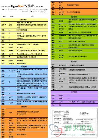

发现很多人都开始用hypershot来渲染模型了,但是界面是英文的,操作起来不太方便。
其实hypershot里的英文不难,大家不要望而却步
hypershot里大部分操作用快捷键会非常方便,详见附件
贴上图大家参考一下,附件里会更清晰
