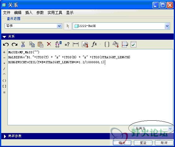

[求助] 哪位能讲讲在关系左下角中“初始”和“后再生”的区别?
319
478
发表于 2009-12-8 17:00 | 显示全部楼层 |阅读模式
哪位能讲讲在关系右下角中“初始”和“后再生”的区别?
谢谢了。

 楼主| 发表于 2009-12-9 08:34 | 显示全部楼层
关系大家不用管了,看看这个后再生和初始就可以了。

发表于 2010-3-17 14:36 | 显示全部楼层
如果下拉列表为“初始”时,对应输入的关系语句会在打开模型时就会执行。
如果下拉列表为“后再生”时,对应输入的关系语句会在打开模型时不会自动执行,需要手动选择再生以后关系语句才生效。
可以自己建个简单的模型试验一下
