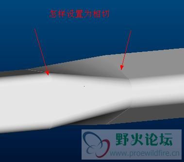

板金混合后不知道怎样设置相切,请大家指教,谢谢!

发表于 2009-12-8 08:04 | 显示全部楼层
混合的时候有光滑和直的选项,光滑就是相切

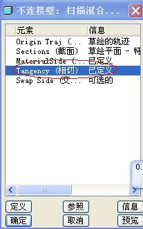

发表于 2009-12-10 11:07 | 显示全部楼层
这样应该可以了
这样应该可以了
