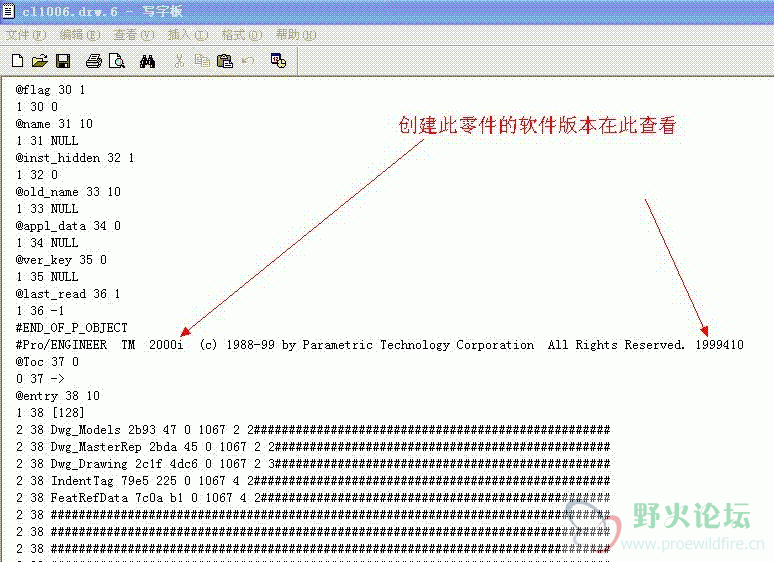

分享一简单查看proe零件版本的方法,就是用写字板直接打开proe零件,然后找到图片示意的地方,能直接看到创建这个零件的软件版本以及软件的具体代码,甚至连创建此零件的电脑主机名都能找到!

不知道把高版本号改为低版本号,是不是就能用低版本打开

其实也不用这么麻烦,看到全面的版本是可以这样做(细到Mxxx)
但一般只要知道是几点0的版本就足够了
更简单的方法是直接用写字板或记事本打开,第一行就会显示
………………2700(或其它)……………………
2500……野火2.0
2700……野火3.0
2900……野火4.0
3100……野火5.0
老大这个文件也是个老古董了,2000i,还没见过呢!
