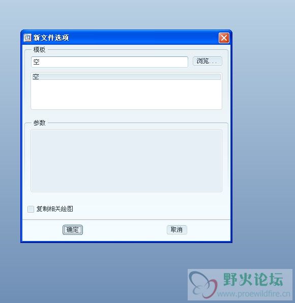

今天从老师那拷来proe5.0,一切都特好的,就是有个问题我想不明白,在做模具造型时,从“制造-----模具型腔-----不使用缺省模块”进去后,就一空模块,如图
还有定义零件后不显示开模方向。不知道是怎么回事。特向各位大哥大姐求助!!!
发表于 2009-12-7 20:32 | 显示全部楼层
在 config.pro 里配置模板文件路径

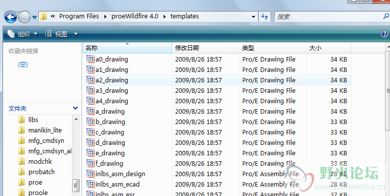

发表于 2009-12-7 20:42 | 显示全部楼层
是你安装的版本不全  是在\proeWildfire 50\templates文件夹下的模板文件没有 了  你去4.0里面直接把这个文件考过来试试夹
