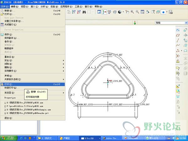

        前曾在2009-11-28 15:52于《Pro/E 工程图》版块求助,提问“如何在Pro/E 5.0界面里,打印1:1比例的工程图?”
        经2#~17#的讨论帮助,现已解决此疑问。;楼主本人在该主题帖18#做了结语应答,现专帖做一主题帖重述于此。
        见下文,在Pro/E 5.0 软件界面选择以下步骤:
      【文件栏】 → 【打印】 → 【打印机配置】 → 【模型】 →  在出图位置选择:【模型尺寸】
       图例如附件所示:
