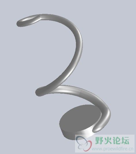

怎样才能更圆滑连接呀

这个好像是SolidWorks吧,要么是CATIA,反正不是proe特征

是SW做的,但得太差了,想请问用PROE怎样做得更圆滑连接一些呢?高手请指教

用曲面吧

高手来帮帮看,平滑过渡圆台就好,尺寸随意
画了一天也接不好,就是要工作不会断掉,我做了几个都不好,下面要大点,这样受力才不会断,平滑过渡圆台就好,尺寸随意,样子要好看就行,会的帮一下。谢谢

不知道你要怎样接,你先画出个大概来嘛

在彎形棒上做一個整周的曲線,與下方的圓台外周曲線做成邊界曲面,再實體化,最後將過渡稜邊倒角,就行。

曲面连接
(画了一天也接不好,就是要工作不会断掉,我做了几个都不好,下面要大点,这样受力才不会断,平滑过渡圆台就好,尺寸随意,样子要好看就行,会的帮一下。)刚才有的网友说,画个太致上的,我再发一个。会的朋友帮一下,我搞了一天,还是不行
