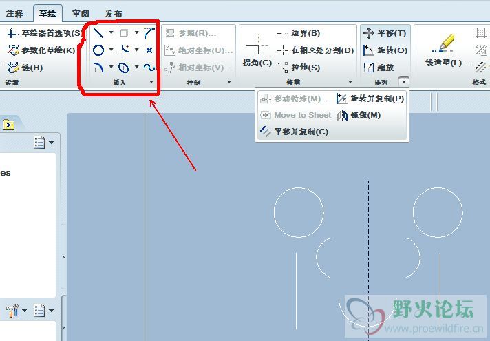

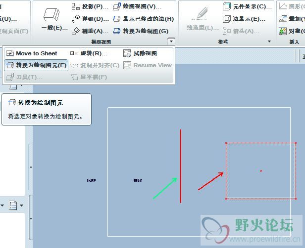

先将工程图视图   转换为绘制图元   然后用楼主的所说镜像命令 框选红色箭头所指图 按中键结束 再看proe左上角的提示操作 选中镜像的(轴......)就可以完成了 。
529
726
发表于 2010-1-9 22:10 | 显示全部楼层
接着来一个
其它的自己在摸索看看 希望对你有用

你那个不是视图镜像.而是草画的图型镜像
