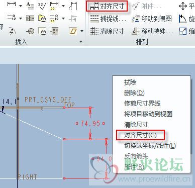

发表于 2009-12-6 20:33 | 显示全部楼层 |阅读模式
手工标注的尺寸是不是不能用Align Dimensions命令???????

 楼主| 发表于 2009-12-10 15:19 | 显示全部楼层
5.0怎么用,试了,点不出效果

发表于 2009-12-10 20:19 | 显示全部楼层
如图,先选中尺寸,然后对齐
发表于 2010-2-4 20:17 | 显示全部楼层
按住CTRL键一起选,再单击对齐就行了,注意第一个选的尺寸将作为对齐的参照!

发表于 2011-9-1 20:46 | 显示全部楼层
十分感谢,我已经按照你说的试了
