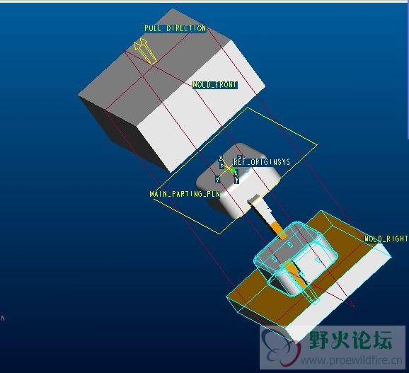

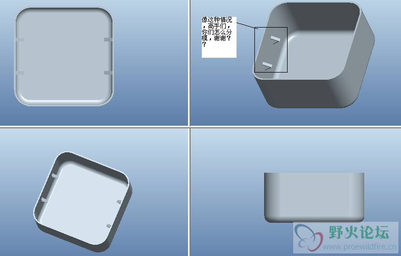

大侠 怎么分模,今天我看到开关里面这个结构想了半天,还是不行
小弟是初学着,望各位大哥能指点一二

用斜顶应该可以搞的定吧,不知道位置够不够,可以文件发上来啊

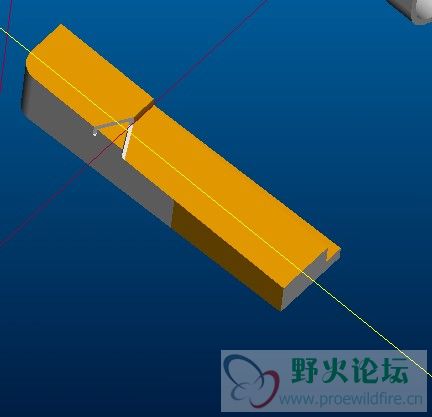

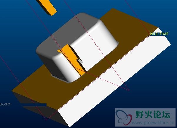

我弄了一个斜顶,其他的都是一样的,你看看吧,参考一下,斜顶大小要控制准确,否则会碰到产品顶不出来的

要安个小镶件   一般的模具都有镶件   图好画   但是有时候图画出来了但是无法直接做出模具来  这时候就要镶件帮忙了

我看也只能做斜顶会简单些

肯定要用斜顶了
