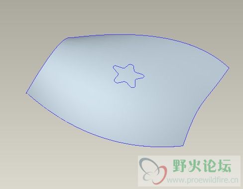

怎么在这面做个五角形花纹?

用边界做了个
其实我问的意思是用可变截面扫描可不可以做。。。。。。。。。。

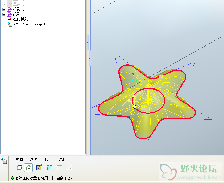

我做不出来  那个事曲面  圆心到边的距离不相等     只能做到这样 中间有重合           等待高手来解决吧   期待中
