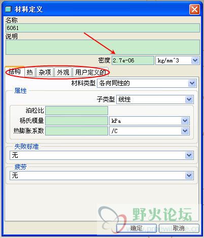

请教一下各位高手,请问下材料属性设置主要是密度设置吗,我怎么没见到有力学性能的设置,在以后机构分析中,会用到哪些属性。因为画的产品有很多材料,同是钢铁材料,又分好多种材质,材质的性能都不一样,我想问下这些东西都该怎么设置好。请各位高手指点一下,谢谢了。

有的
编辑——设置——材料(4.0以下版本,5.0在文件——属性)
新建或双击一种材料,即可弹出设置对话框
