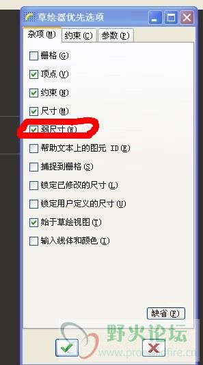

我是新手,最近在画图时,遇到小小的麻烦,望各位高手指点一二,问题是:我在画图的时候i往往会出现多余的灰色尺寸,如果不通过约束,应如何
删除。非常感谢!

增加强尺寸或者约束,而不是删除弱尺寸

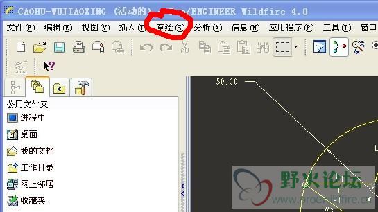

发表于 2009-12-4 20:28 | 显示全部楼层
弱尺寸显示控制
弱尺寸只是为了帮助你画图,不能删除,因为它们没有约束作用!如果妨碍看图,可以设置不显示,具体如下:
1、在草绘环境中,在菜单下点【草绘】,选取【选项】,将(草绘优先选项)中(杂项)中“弱尺寸”前的勾去掉!如图!
2、在零件实体中,方法和 1 差不多,在【视图】|【显示设置】中,设置一定的尺寸显示方式!
希望帮得上你!

回复 楼主 初音小子 的帖子
弱尺寸是系统给定的,只能通过用户增加强尺寸来使它删除。
