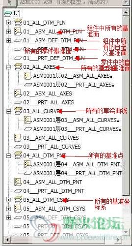

[求助] 在装配好各个零件以后,发基准平面太多了,很乱。怎么才能把它们全部隐藏掉啊

将那个prt_all_dtm——pln选择隐藏就可以了,或者自己建个层,将不想显示的基准全都包含进去,再隐藏就可以了

层管理把不需要的关闭,或者在工具栏上层显示/关闭使全部层关闭
