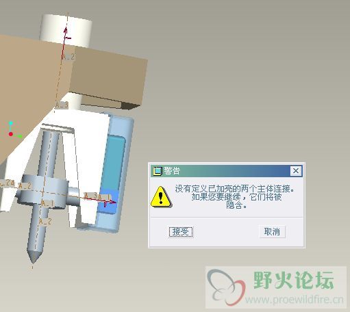

如图。。。。。装配的那两个都是销钉连接。。。可是在进入机构时就出现这个对话框,要是点了确定,下一步设置伺服电机的时候就不能选那两个旋转轴了!!!!!!!5555555555~~~~~~~~~哪位高手能帮帮我。。。。。。。

按照提示解决问题,说你两个主体没定义链接

你看加亮的两个主体是不是没有连接成功!你的第一个主体应该是没有缺省固定!你试试,不行把文件发过来给你看看!

你肯定改了你定义的连接组件,看一下那两个未定义的链接组件吧,问题应该在那儿
发表于 2010-6-24 00:11 | 显示全部楼层
我也遇到了同样的问题 主体未定义 要怎么解决呢
