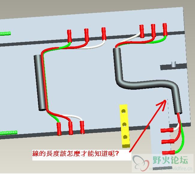

我照著一個都程做的布線,可是做完了線的長度卻不知道!!
那位大俠幫幫忙呀!!!

同志們啊,我也是剛學做的,做出來卻不知道線的長度,又有什麼用呢?

 楼主| 发表于 2009-12-4 14:54 | 显示全部楼层
樓上的你知道怎麼做?我的郵箱是chenandbo@126.com發給我呀

发表于 2009-12-6 18:01 | 显示全部楼层
分析-测量-长度

 楼主| 发表于 2009-12-11 10:19 | 显示全部楼层
線的長度我知道如可測量了,可護套的長度咱沒有呢?
