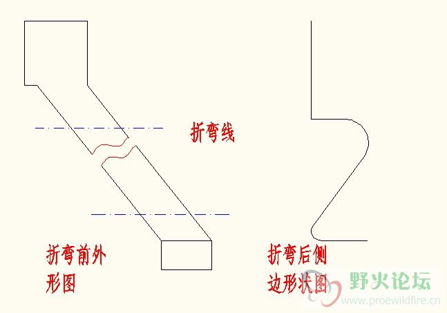

如图: 钣金件折弯.jpg
希望网友给个解答……钣金件我几乎不会……也不知如何下手,而且时间也紧凑

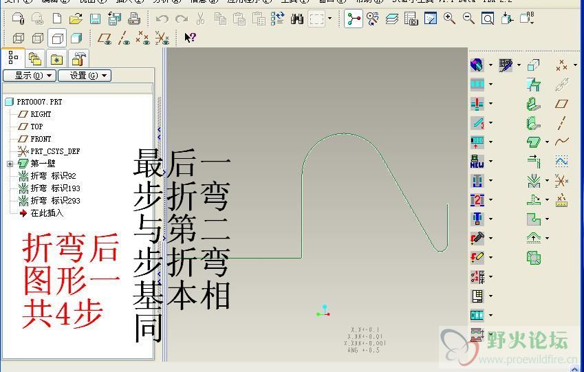

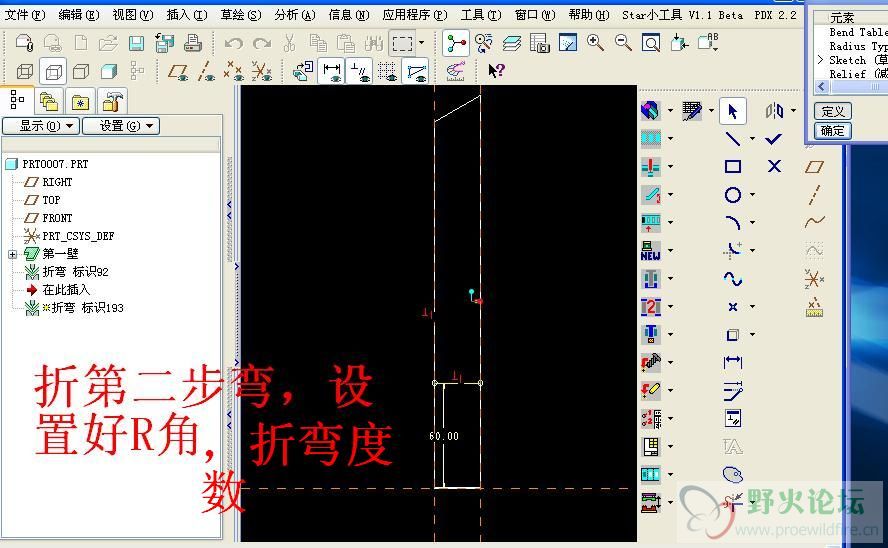

发表于 2009-12-4 11:04 | 显示全部楼层
上图折弯线方向不正确吧。你参考下面的方法做做看
