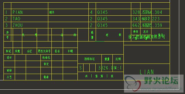

我在用自己建的模板生成明细表时,明细表和标题栏有一部分重叠,请问如何解决?
明细表如下图所示:

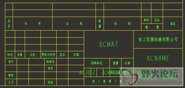

模板drw文件如下:
模板frm文件:

发表于 2009-12-3 21:51 | 显示全部楼层
你要把文字放在单元格里就不会了吧

 楼主| 发表于 2009-12-3 22:13 | 显示全部楼层
我就是把文字放在单元格里的,我是指明细表和标题栏重叠,不是指文字

发表于 2009-12-3 23:21 | 显示全部楼层
原帖由 wangzhenghua 于 2009-12-3 22:13 发表
哥们,你的序号怎么往下生长?可能错这里了。

发表于 2009-12-4 10:16 | 显示全部楼层
单元格放不下了,不重叠才怪!
减少一下位数啊!
整个表格的问题,自己移一下不就行了,so easy!

发表于 2009-12-5 19:19 | 显示全部楼层
重复区域重新做.往上点.

 楼主| 发表于 2009-12-13 16:43 | 显示全部楼层
谢谢,怪不得呢
