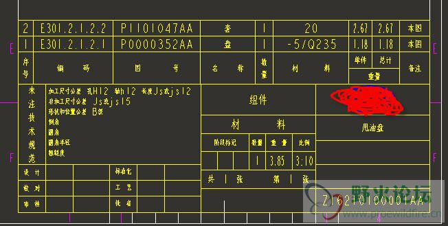

发表于 2009-12-2 15:11 | 显示全部楼层 |阅读模式
问题----无重量
我的起始目录:d:nzh
选项BOM_FORMAT的路经和格式文件   D:\nzh\formats\bom.fmt
我的bom.fmt
-----文件内容开始-----
                    ==========0000公司材料报表标准格式文件===============
.breakdown
       %cpmc(%$name) %$type 的零部件清单:
.titles 代号;零件名称;材料规格;数量;单重; 备注; 类型
.row %$name[-20S];%cpmc[-25s];%cpcl[-20s];%$quantity[-5s]; %$pro_mp_mass[.2];
%cpbz[-12s]; %$type[-15s]
小结:%cpmc(%$name)中包含 %[$total($quantity)] 个零部件;  总重量:%zz[.3] kg
.summary
      下面列出的是%cpmc(%$name)的零件清单:
.titles 代号 ;零件名称 ;材料规格 ;数量;单重; 备注; 类型
.row %$name[-20s];%cpmc[-25s];%cpcl[-20s];%$quantity[-5s];%$pro_mp_mass[.2]; %
cpbz[-12s];%$type[-15S]
零件总计:%cpmc(%$name)中包含  %[$total($quantity)] 个零件;  总重量:%zz[.3] kg
-----文件内容结束-----
我的自定义参数,见图3
麻烦各位帮我看下, 我在论坛也找了,自己太笨还是找不出问题
159
202
 楼主| 发表于 2009-12-2 15:14 | 显示全部楼层
补充说明;
我的组件模板里没有总重这一参数,零件里有zz
zz=rpt_qty*asm_mbr_pro_mp_mass
,%$pro_mp_mass这一项是系统参数怎么也读取不到呢?
大家帮我再想想,谢谢了,我想不通

发表于 2009-12-4 10:19 | 显示全部楼层
你好像没定义材料吧?材料没定义,重量怎么出得来?
最好上传fmt格式文件
[ 本帖最后由 YZY 于 2009-12-4 10:20 编辑 ]
159
202
 楼主| 发表于 2009-12-4 13:27 | 显示全部楼层
回复 4# YZY 的帖子
定义了的,看图片1--绘图里我的参数是没有问题的,
pro_mp_mass这一项好像fmt就是不能读取,我在prt模板的参数里加了cmass.   关系里写上cmass=mp_mass("")能出重量了
我的绘图文件仍然用的pro_mp_mass
