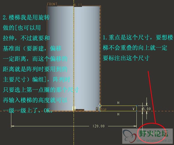

这个教程会讲明白楼梯阵列时主要要注意的问题
这是我的经验来的,希望可以加点威望。。。。。

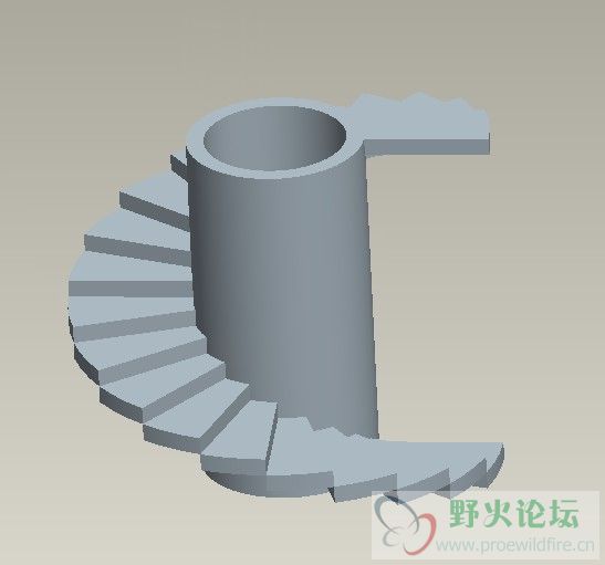

 楼主| 发表于 2009-12-2 10:01 | 显示全部楼层
效果图来了

 楼主| 发表于 2009-12-6 09:52 | 显示全部楼层
如果你没有注意到我讲的那个重点,我想你也很难画得出来的
