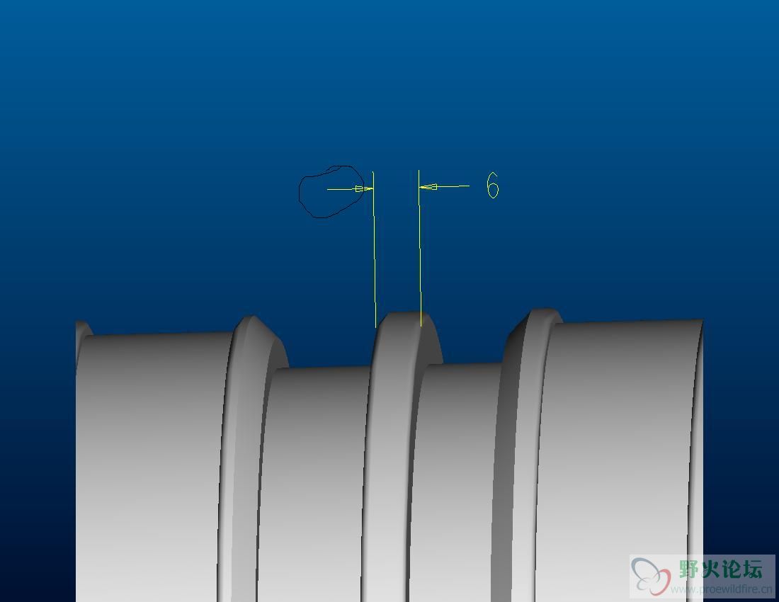

请教: 如何在PROE的2D工程图DRW档中 控制反向箭头尺寸的尺寸线长度?
       如下图所圈部位:
      DRW档我不会截图,所以在3D中标了个尺寸示意一下,别笑我啊

dim_leader_length设置长度
