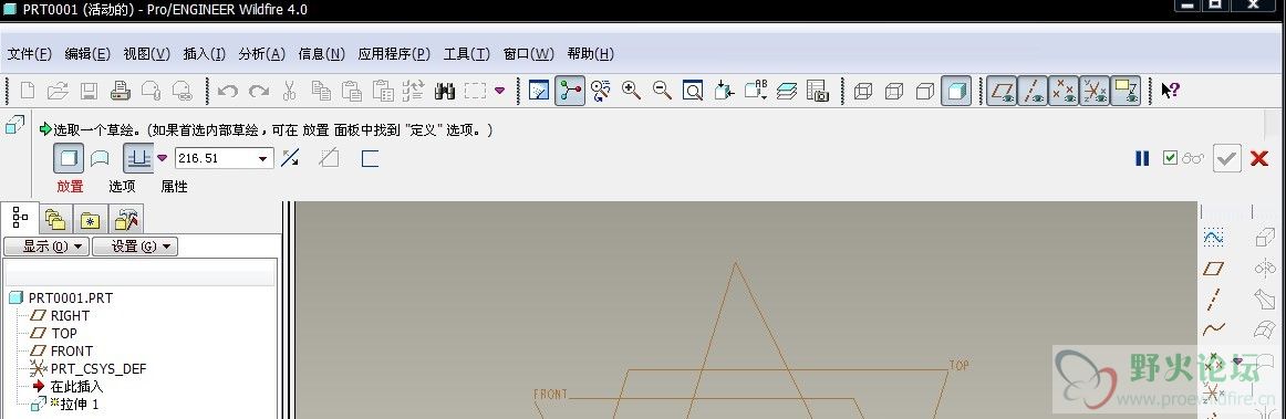

发表于 2009-12-1 17:13 | 显示全部楼层 |阅读模式

发表于 2009-12-1 17:52 | 显示全部楼层
工具——定制屏幕:切换到"选项"选项卡,把‘消息区位置'中选择“在图形区域下方”,ok!
72
88
 楼主| 发表于 2009-12-1 18:55 | 显示全部楼层
谢谢了  搞定了
