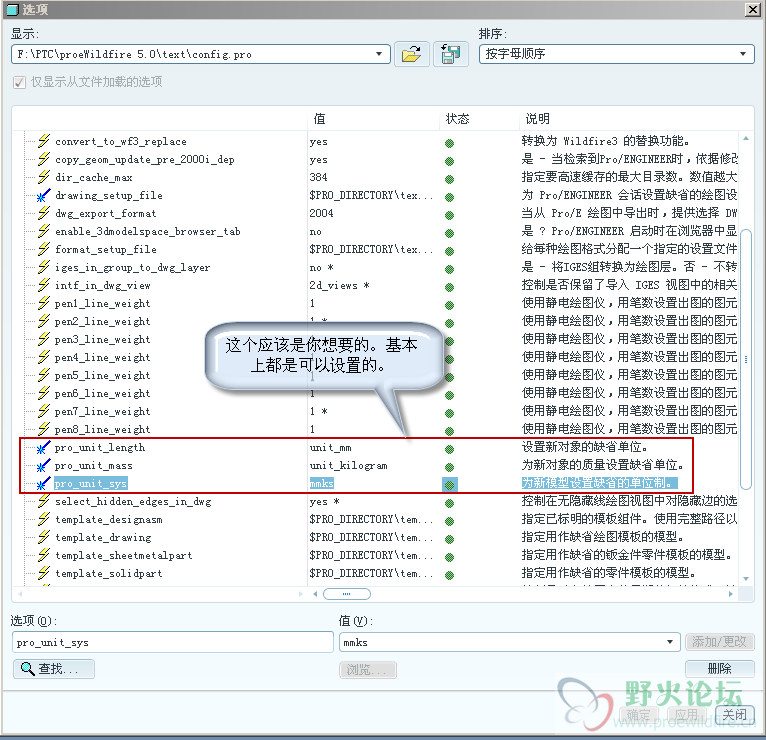

我们都知道,在proe5.0以前的版本,你新建一个实体,无论新建前是保留的缺省模版还是自定义模板,在做完实体以后,都可以通过界面上端的“编辑”--“设置”去改模板,但是我今天装了5.0以后,在编辑里面根本就找不到“设置”命令,其他我也找了,都没找到,请问大家:5.0里面的模版设置在哪里去找啊?(不仅仅是单位问题,所以不要告诉我新建实体的时候就“设置”)。我需要做完实体以后再设置的方法,谢谢!!!

终于找到了   “应用程序”--“继承”--“设置”
可是  这样好麻烦哦   有没有在“应用程序”里面的“标准”模式也找到“设置”????
大哥,你这又走回2001的旧版本的老路啦!
好了,我来教你吧:请点“文件”菜单下的“属性”,进去就知道啦!

回复 楼主 jingling 的帖子
这个应该是你想要的。

 楼主| 发表于 2009-12-1 15:11 | 显示全部楼层
原帖由 cxh123 于 2009-12-1 14:50 发表
豆是啊,谢谢老!!你这样要方便点!!!!

 楼主| 发表于 2009-12-1 15:24 | 显示全部楼层
原帖由 worldv8 于 2009-12-1 15:10 发表
这个应该是你想要的。
你这个我知道  也是麻烦啊   我的意思是直接变换  举例就是前一分钟我是要英制  马上就要公制  接着又要英制   类似这样子的   前面那个兄弟伙那个可以   跟原来的“编辑”--“设置”一样方便

发表于 2009-12-1 16:41 | 显示全部楼层
原帖由 jingling 于 2009-12-1 15:24 发表
看来,你的意图我猜对了哦!
