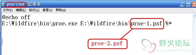

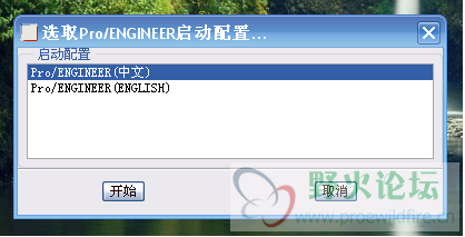

众所周知,以前安装PRO/E经常要设置系统环境变量lang=chn,才能让界面显示为中文,现在已经可以省缺了。
但如果你的中文版PRO/E偶尔要又需要英文界面时,该如何办呢?……
把安装好PRO/E目录的子目录BIN下的两个启动文件(通常是proe-1.bat、proe-1.psf)拷贝出来更改其它名字(proe-2.bat、proe-2.psf)然后用记事本软件编辑它,(proe-2.bat文件中的“……\bin\proe-1.psf”要编辑为“……\bin\proe-2.psf”; proe-2.psf文件中“DESC=Pro/E WILDFIRE(缺省)”编辑为“DESC=Pro/E WILDFIRE(英文)”并在最后面加入文本 “ENV=PRO_LANG=eng”)把这两个文件再拷贝回到原BIN目录。同样编辑proe-1.psf文件把其中的“DESC=Pro/E WILDFIRE(缺省)”改为“DESC=Pro/E WILDFIRE(中文)”如图C。
注:此方法只对各种WILDFIRE版本有用。

把这两个文件再拷贝回到原BIN目录。名字是不是还要改回去啊?

发表于 2009-12-1 19:30 | 显示全部楼层
中文的忘了说了吧,是 ENV=LANG=CHS
顺便发个链接,有兴趣的也可以看看
我也来谈同时在电脑里运行PROE中文版和英文版的方法
http://www.proewildfire.cn/thread-243-1-1.html
 楼主| 发表于 2009-12-2 11:07 | 显示全部楼层
回复 5# 心雨飞飞 的帖子
不用改。改了会将会以英文版覆盖掉原来的中文版。
 楼主| 发表于 2009-12-2 11:11 | 显示全部楼层
回复 7# 野火 的帖子
现在安装好的PRO/E(缺省)都是中文版,所以没必要再多此一改!(当然你改了也没有副作用)。
如果你正在用的PRO/E(缺省)是英文版,那就按你的方法去改。
