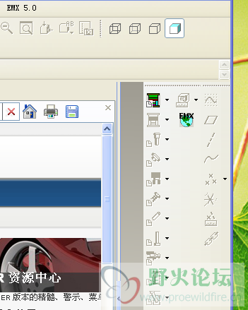

[原创] EMX5.0M060版本成功挂上proe4.0F000版本
发表于 2009-12-1 02:47 | 显示全部楼层 |阅读模式
http://119.147.41.16/down?cid=8240A03DB0AC2024CF0D07B9935AAB02179E82CE&t=2&fmt=&usrinput=EMX&dt=1002002&ps=0_0&rt=0kbs&plt=0
打开上面网址进入EMX060下载页面
  下载完后解压文件,然后安装...安装目录随便..最好和proe安装在同一文件夹..以便安装和管理的方便..
安装完后退出进行文件破解...

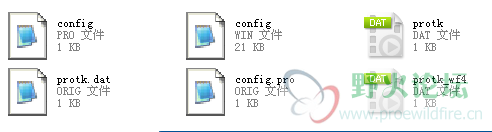

  首先检查安装目录D:\Program Files\emxRelease_5.0\i486_nt(具体看个人的安装目录)里面是否含有"emx50_wf4.dll以及shc50_wf4.dll"这两个文件..不出意外的话应该有(我安装完后这两个文件就在这文件夹里面了)没有的话找到这两个文件将其复制到里面..
  然后把"protk_wf4.dat"复制到D:\Program Files\emxRelease_5.0\text(具体看个人的安装目录) 这里注意了.!!....在安装目录D:\Program Files\emxRelease_5.0\text本来就含有“protk.dat”和“protk.dat.orig"这两个文件。 00.png 。但要复制进来的是"protk_wf4.dat"中间多了"_wf4"注意不要混淆了....这个文件里面没有 要 下载后在复制进来 http://119.147.41.16/down?cid=CE94B85E7EBEFC9FD584A6B913C2F73CF824D404&t=2&fmt=&usrinput=EMX&dt=1002002&ps=0_0&rt=0kbs&plt=0
这是下载地址..解压 打开后里面 有"protk_wf4.dat"这个文件...
  接下来用记事本打开"protk_wf4.dat"这个文件,将里面的
exec_file d:\Program Files\emxRelease_5.0\i486_nt\emx50_wf4.dll
text_dir d:\Program Files\emxRelease_5.0\text这两项改成你 对应的安装目录保存(这里是我的安装目录)
  改好后将"config.pro和config.win"这2个文件复制到proe安装目录D:\Program Files\proeWildfire 4.0F000\text(具体看个人的安装目录)
   接下来看清楚了,这个是关键:把复制到D:\Program Files\proeWildfire 4.0F000\text下的config.pro用记事本打开,修改最后一行,把PROTKDAT d:\Program Files\emxRelease_5.0/text/protk.dat改成PROTKDAT d:\Program Files\emxRelease_5.0/text/protk_wf4.dat(不一定是d:\Program Files\emxRelease_5.0,具体看个人的安装目录),,破解完毕.你在打开PROE,是不是看到PROE4.0已经挂上EMX了,呵呵.我的PROE版本是4.0F000版本的 ..
    其他4.0版本没试过 ...估计也 可以 ...琢磨了半天终于装上了.. ~~呵呵  借此和 大家一起分享!!!
