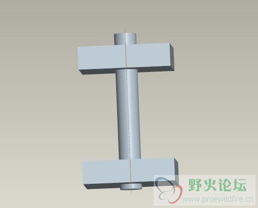

如图所示,我现在中间这根杆的长度想通过上下两板之间的距离控制。
现在两板之间的距离通过参数控制,我的杆长是两板之间的距离在加上一百。
现在如果我直接修改参数里面的值,杆长会变化。
但是如果我把这个参数做进族表里面就不行了。会提示关系无效。
看看给位谁有办法。
或者谁能给讲一下挠性里面的新值怎么用关系控制也行。
先谢谢大家了

不知道你是否是要求挠性装配?

完全可以的,在装配里做个关系
杆长度=板匹配距离+100
杆长度和板匹配距离尺寸符号在装配里直接选

这个我试了,在参数里面是可以的。但是做成族表就不行了。
版主要是有空,帮忙做个例子我看看。

装配体里面的族表好像不行,上次我做了一个没有成功。期待高手

top_down方法即可
