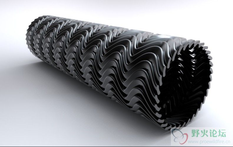

[其他] 救助,高手来帮帮看这种水管怎么画才好?

发表于 2009-12-7 12:26 | 显示全部楼层
重新修改了一下,把渲染图传了上来,自己觉得和楼主要求更接近了
顺便祝贺自己升为助工
ps:怎么图片附件不可以超过96K
我终于把PRT传上来了
[ 本帖最后由 凡笔 于 2009-12-8 10:48 编辑 ]
guang3.prt.rar
123.87 KB, 下载次数: 20
pro/e 4.0建模

发表于 2009-12-7 12:31 | 显示全部楼层
prt超过110M,不是一般巨大
昨天做的才16M

 楼主| 发表于 2009-12-7 16:06 | 显示全部楼层
非常非常感谢凡笔大哥的热心帮助。
但只能说完成一半,管壁不是封实的,而是像筛子一样的
[ 本帖最后由 guanccg 于 2009-12-7 16:12 编辑 ]

发表于 2009-12-8 10:49 | 显示全部楼层
重新再修改了
[ 本帖最后由 凡笔 于 2009-12-8 13:33 编辑 ]
guang4.prt.rar
111.47 KB, 下载次数: 13

发表于 2009-12-8 11:21 | 显示全部楼层
我就只能修改成这个效果了,渲染图和PRT已上传,已取消收费
其他人可以下载修改一下

发表于 2009-12-8 12:58 | 显示全部楼层
图片不是很清晰啊
