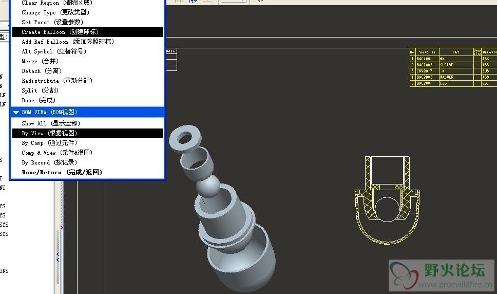

小弟在制作当中就是按照表--设置区域--简单--然后创建球标的时候,显示的却是"显示区域BOM球标的无效视图"。
哪位大侠知道是则么回事吗>?
帮帮忙啊!

直接显示全部能显示出来吧

.........还是我自己来回答把
把试视图的表示方式改为主表示就OK了....~
