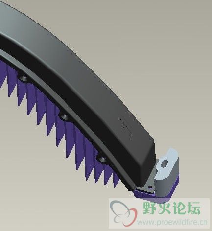

我想直接在装配中,借用其他零件的曲面直接创建零件,零件是创建好了,可是装配中的图标不对,是不是我没设置参照之类的问题???
有高手指教下装配中创建命令的具体运用吗?????

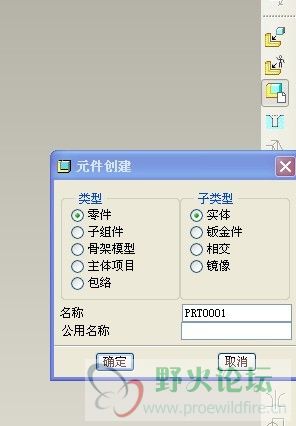

我的操作步骤如下;
1.点击创建命令
2.类型选择零件,子类型选择实体,点击确定

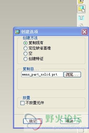

3.创建方法选择复制现有,点击确定(有个放置元件选项是什么意思???谁指教下)

发表于 2009-11-30 20:48 | 显示全部楼层
表示元件未定位,装配下就行了
