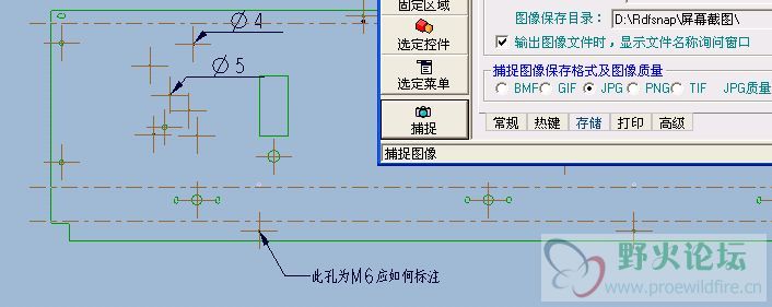

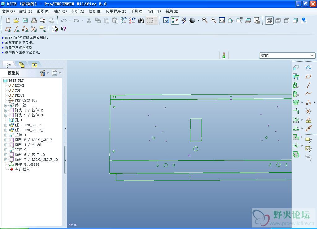

在展开的钣金件上,在没有选取为固定面的曲面上标注螺孔,如M6?请高手指点。谢谢!

用注释标吧

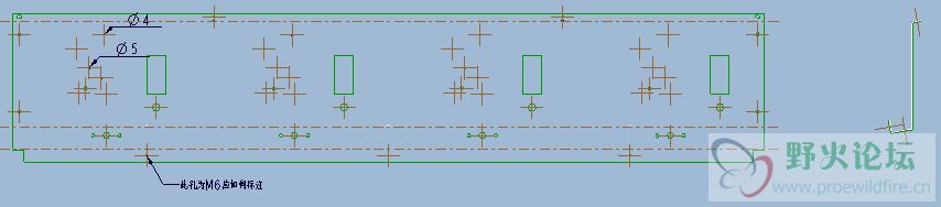

谢谢版主!现在只能这样了。展开后,螺纹线与底孔线也不在一起了。如00jpg。这怎么回事?

可以借助辅助视图来完成标注
