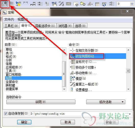

47499
发表于 2009-11-30 20:58 | 显示全部楼层
工具,定制屏幕里用鼠标拖出来即可

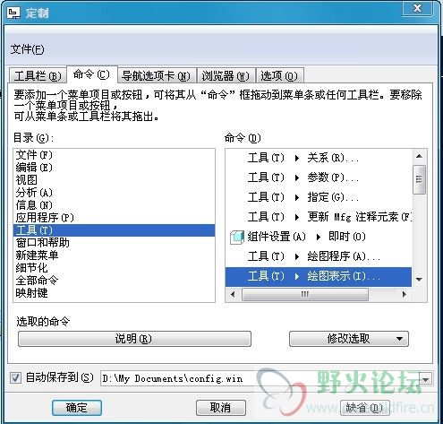

 楼主| 发表于 2009-12-1 08:13 | 显示全部楼层
我用的5。0怎么没有,不信你看下图
47499
发表于 2009-12-1 19:51 | 显示全部楼层
5.0 好像没了,那就点下右键里吧,也不麻烦
