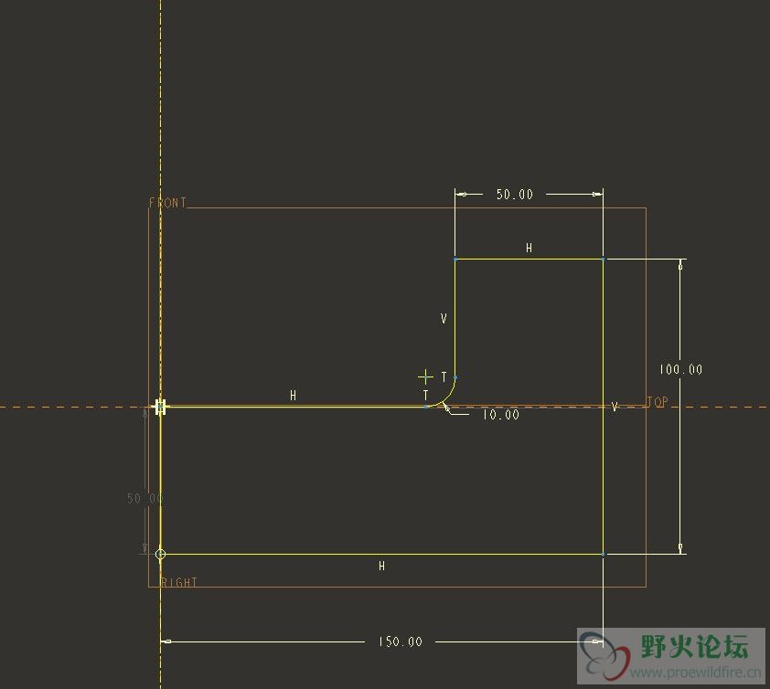

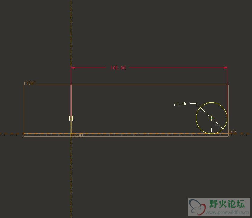

[求助] 如何将胶圈放入槽中
idajust 该用户已被删除
发表于 2009-11-30 10:21 | 显示全部楼层 |阅读模式

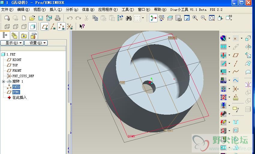

发表于 2009-11-30 11:02 | 显示全部楼层
基准轴对齐+基准平面偏距就可以固定了,从上图看right与right偏距就可以搞定,当然如果你为了以后更改方便,可以将需要放胶圈的件设置一个通过圆弧中心与right平行的基准平面,用这个平面与胶圈的right平面重合。这样以后你更改零件尺寸,胶圈位置就会相应的移动了。
[ 本帖最后由 luer9582 于 2009-11-30 11:08 编辑 ]
pnt0点是通过圆弧中心的点,dtm1是新建的通过圆弧中心的基准平面

发表于 2009-11-30 12:02 | 显示全部楼层
上面的应该不对吧?
胶圈是比那个操要大一点的
LZ的意思应该是如何将胶圈压扁放进去
我没有安装过
不知道有挠性装配可不可实现

发表于 2009-11-30 20:33 | 显示全部楼层
需要缩小的话就定义挠性
