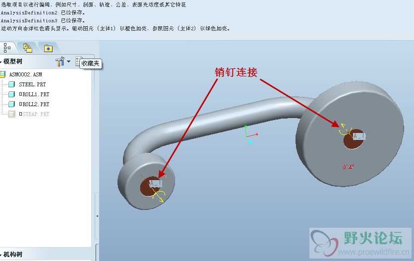

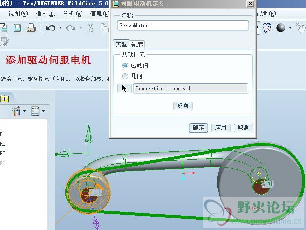

简单的皮带轮运动仿真图文教程与大家分享。

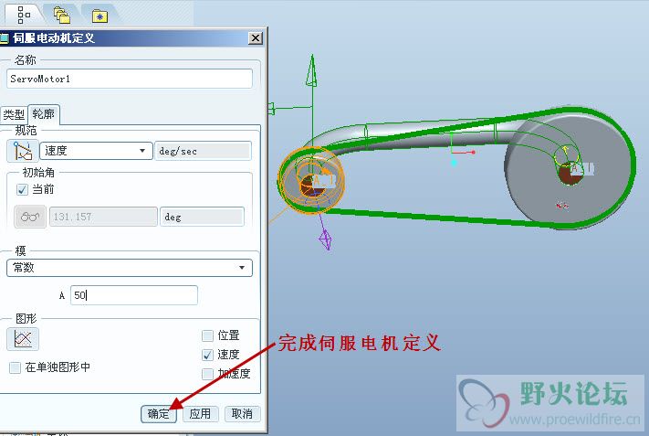

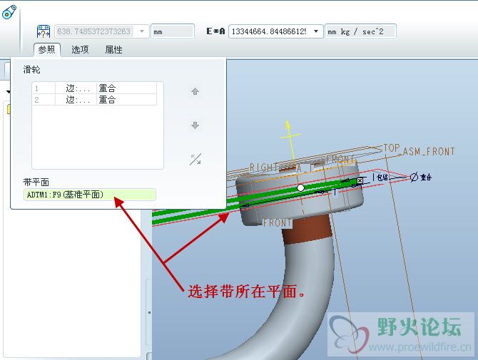

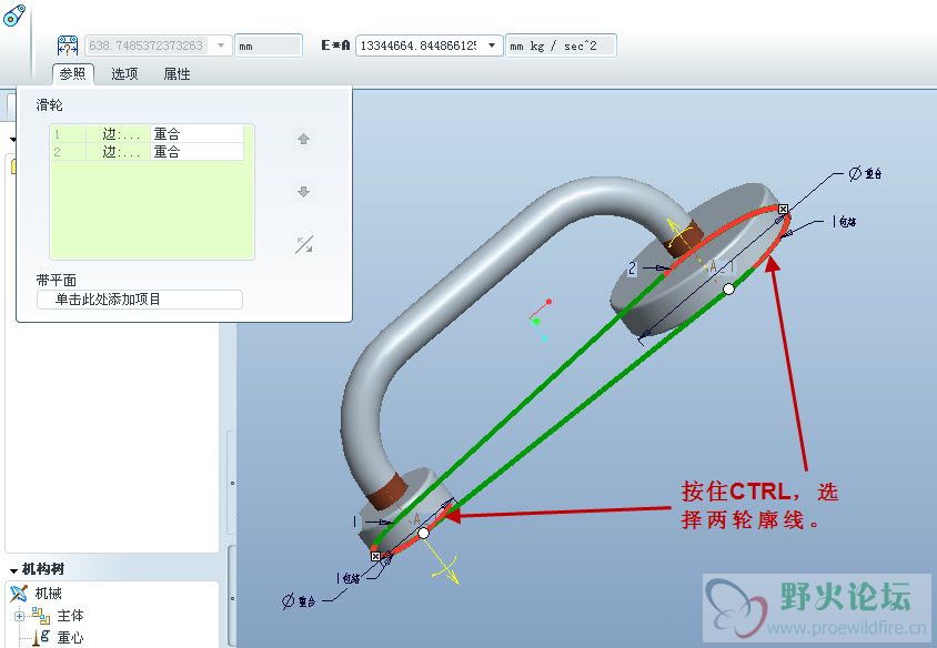

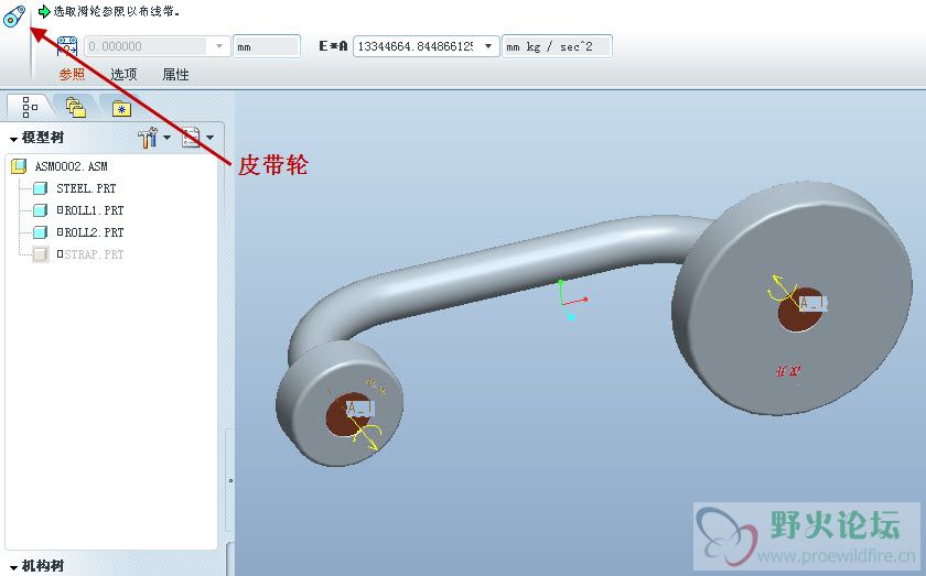

 楼主| 发表于 2009-11-30 09:58 | 显示全部楼层
接着上图。希望对初学者有帮助。
