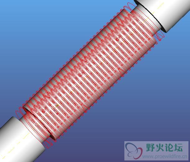

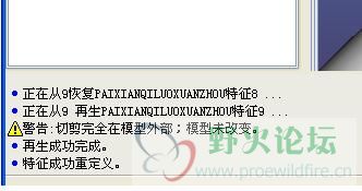

今天做旋转切除,还有螺旋扫描切除,老是提示切剪在模型外部,模型不改变,特征是建立成功了,就是模型没有改变,不知道问题出在哪里,可是我的草绘确实跟模型是有剪切关系的啊,不知道为什么,请高手指点啊,附图如下,谢过

说明:我以前也经常做这些特征,没有出现这种情况,今天不知道怎么回事,proe都重启了几遍了

我试了下,应该是你创建的剪切特征和母体没有交集

你所作的螺旋轨迹线应该是超出中间那部分的长度了

我也不只到你要做怎么样的图形,如果要做出罗纹方法有二:
1。在圆柱体的表面向外做 插入-螺旋扫描-伸出项
2。在圆柱体的表面向里做 插入-螺旋扫描-切口
不知道我能帮到你的忙不??

特征切除失败,最好上传文件

方向 反了 把箭头 点击改回来
