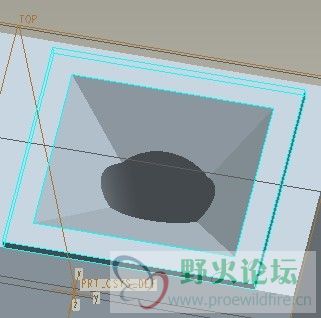

小弟刚入学没有积分 请各位热心的大哥帮忙解决一个难题 下图用拔模好像不能拔30度以上的角 如果不用拔模还有什么方法可以做出来呀帮忙传个prt文件好吗
(注:度数超过30度的非设计规则的任意角度 其它尺寸无所谓呀)

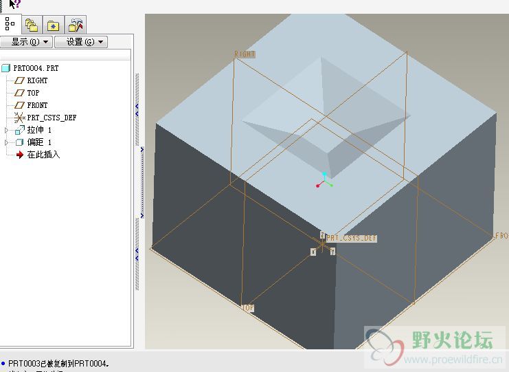

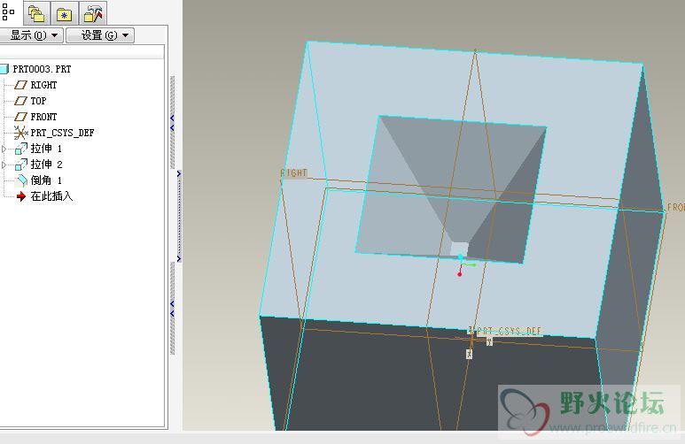

看不明白你的实体具体长什么样?你要拔模的东西是什么样呢?你加亮一下。。不过从你的图上看。。估计用混合肯定可以

谢谢了 这里的每一种方法都简单实用 够用了  偏移面以前也用过 不过有一些日子没用这个了 就忘了
