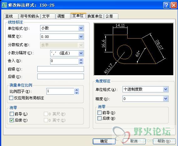

请问版主老大 在PROE工程图中比列是0.5,转到CAD中后 如果按比列1比1标住,该怎么办啊?我试了一下 实际标住尺寸只有实际尺寸一半啊 ??

CAD中有比例防缩功能啊!

可以在CAD里面修改比例因子

点所标注的尺寸,单击右键,点“属性”-“主单位”-“标注线性比例”,把此值改变就可以了

就是这样,将你的尺寸全部用这种尺寸样式就不用再一一更改

在CAD内可以用dimlfac让尺寸倍率放大和减小
