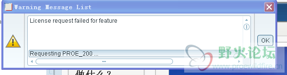

2000.png 安装 wildfire 5.0 M010好后弹出如图对话框,一点击OK就关闭如何解决呢?还有是英文界面的,如何改成中文界面的?需要重装系统吗?急在线等

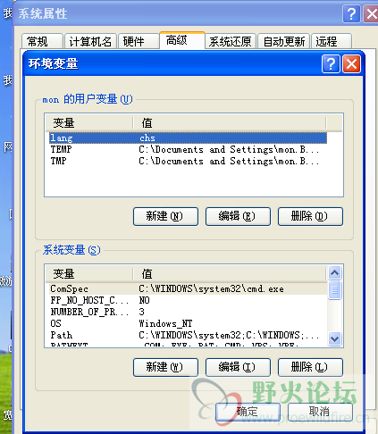

我的电脑(右键)→属性→高级→环境变量→新建→名:lang,值:chs

发表于 2009-11-29 08:48 | 显示全部楼层
安装过程中不一定要增加“lang=chs”一项!!!!!!!!!!!!!!!我win7和win2008都不要加这个,安装简体中文的就行!!!!!!!!!!!!!

 楼主| 发表于 2009-11-29 10:42 | 显示全部楼层
还是一样啊
是零还是英文大写的“O”
[ 本帖最后由 monzon11 于 2009-11-29 10:44 编辑 ]

发表于 2009-11-29 12:05 | 显示全部楼层
回复 4# monzon11 的帖子
     是 0(零)吖!
     可见,这是License的问题没有能得到正解。
     重新生成许可证文件ptc_licfile.dat,再跑一遍安装(很快,因数据在此前的安装中都已“到位”了的)。

发表于 2009-11-29 12:09 | 显示全部楼层
你的这个是许可证不对
发表于 2009-11-29 12:39 | 显示全部楼层
仔细看论坛教程安装,不是环境变量的问题,因为你安装有问题,所以才会有英文错误提示。
proe wildfire 5.0 M010 野火版正式版安装步骤图解教程(含mechanic安装)【5.0 所有版本适用】

发表于 2009-11-29 13:57 | 显示全部楼层
生成的许可证不对
发表于 2009-12-24 09:32 | 显示全部楼层
问题还是没有解决呀 各位大大 详细点指教行吧?我也是同样问题 郁闷了

发表于 2009-12-25 09:12 | 显示全部楼层
没有执行破解文件吧???
