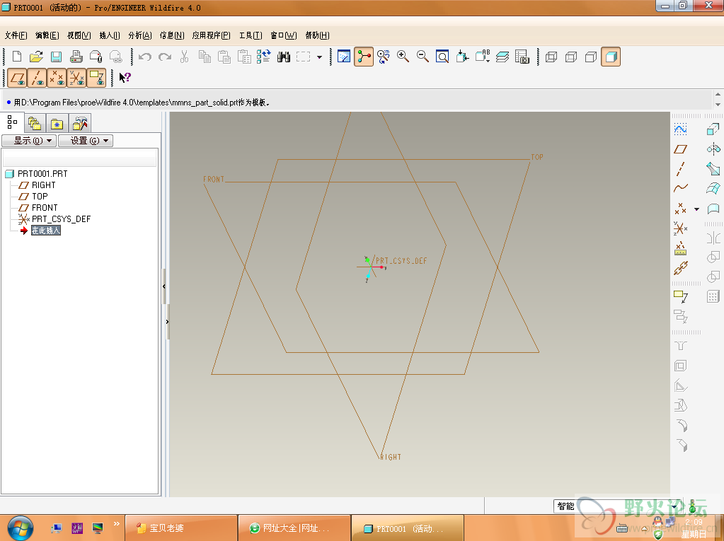

装了个W7这个主题后,PROE的字体变的好难看,换了别的主题后PROE的字体又正常了,但我喜欢这个主题,有没有方法把字体修理正...谢谢!!!

把你系统下的字体复制到PROE的字体里面

windows 7 系统下菜单字体的设置方法
http://www.proewildfire.cn/thread-33411-1-1.html

谢谢管理员............
