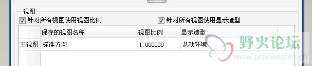

发表于 2009-12-1 11:24 | 显示全部楼层
要打出实际模型大小的话
请点击 文件--快速打印-
然后如图
视图比例 即可。
152

 楼主| 发表于 2009-12-6 12:06 | 显示全部楼层
Pro/E 5.0界面里,打印1:1比例工程图的步骤
如何在Pro/E 5.0界面里,打印1:1比例的工程图,选择以下步骤:
【文件栏】 → 【打印】 → 【打印机配置】 → 【模型】 →  在出图位置选择:【模型尺寸】
图例:
