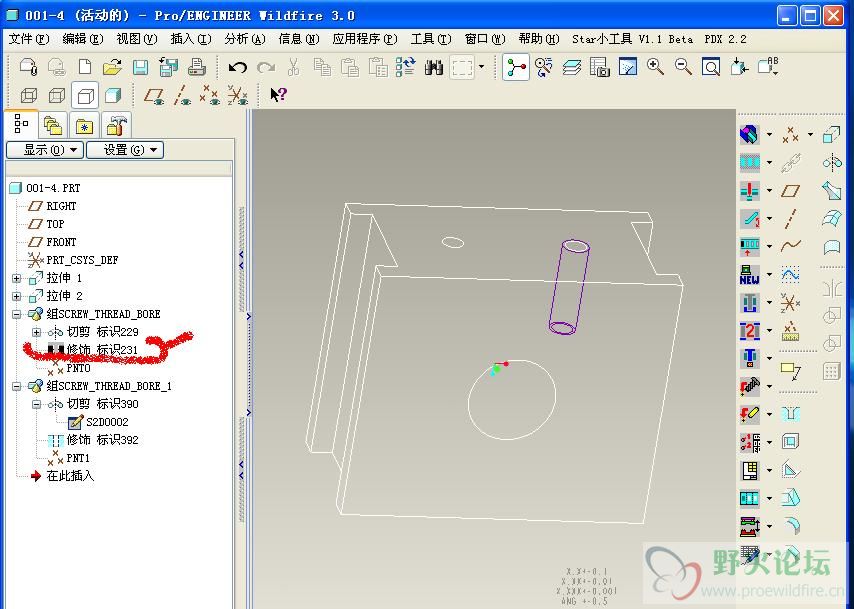

[求助] 我的图上怎么出现了很多本该隐藏的内容呢?

图中显示的孔 是曲面,像螺纹修饰就是曲面
模型树中应该有,在那里面隐藏就可以了
没有隐藏的图片
没有隐藏的图片

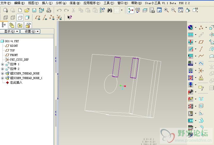

隐藏以后的图片
隐藏以后的图片

在组件层里面可一起隐藏

隐藏后要保存层

刚开始也是这么认为,我自己试验后发现,无法隐藏,你可以自己试验一下

不要管它就是了,很正常的
发表于 2009-11-28 19:28 | 显示全部楼层
如果你不想要这个的话就不要用标准孔来做,或者把包括螺纹曲面去掉
