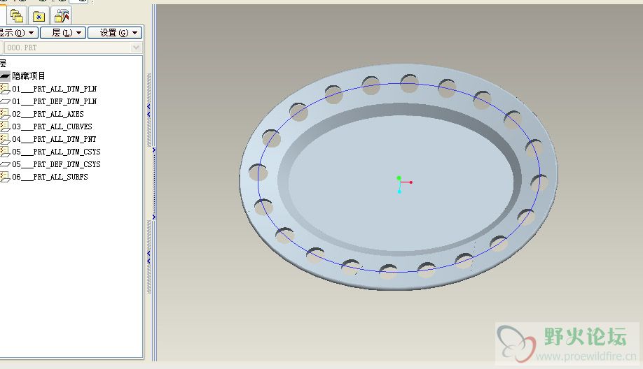

[求助] 盘上的图如何顺着盘边阵列

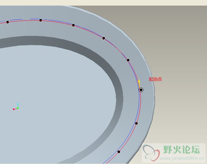

发表于 2009-12-12 09:23 | 显示全部楼层
回复 6# jasonhuo 的帖子
用曲线阵列就可以了

问题是选择的问题吖,请下载一下我做好的那个Prt来做一个看看。。。。

发表于 2009-12-15 10:54 | 显示全部楼层
楼主你的阵列跑到一边去应该是第一个阵列特征的位置没有放在曲线起始点上,你可以先画出曲线,尝试做个特征沿曲线阵列一下就会看到曲线上的起始点(有个箭头),然后重新做要阵列的特征在起始点就ok了。我随便做了一个,你再试试。prt也传上来了

 楼主| 发表于 2009-12-16 11:55 | 显示全部楼层
这个我明白,你这个太简单了,我都可以做出来。问题是,你有无看到我发的那个产品图?如果要曲线阵列那样的图,是很麻烦的,很难捉到那个点,一捉不到阵列就会偏移了
